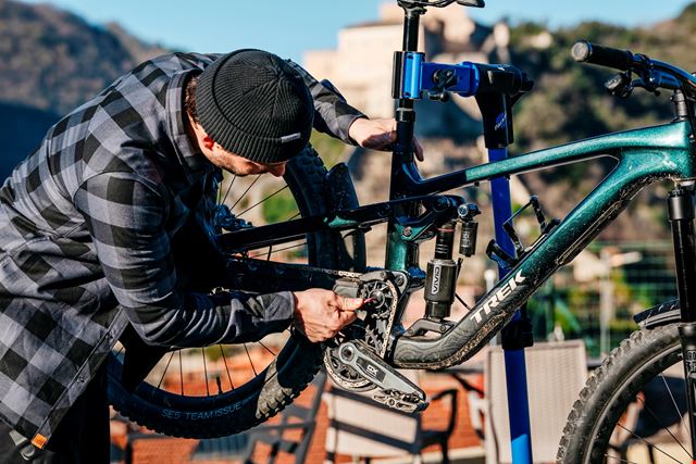

Schaltest du noch, oder krachst du schon?
Auch eine krachende Schaltung ist ein beliebter Tourenkiller. Sicher, ein solcher Schaden ist «nur» nervig, und nicht unbedingt sicherheitsrelevant. Obwohl? Wenn die Kette nur noch unter lautem Protest ihren Platz auf dem Ritzel findet, ist ein Kettenriss nicht nur blanke Theorie. Klar kann man den mit Nieten oder einem Kettenschloss auch unterwegs flicken. Wenn sich der Tag dem Ende zuneigt, und noch einige Kilometer bis zum Parkplatz bleiben, ist ein solcher Schaden trotzdem überflüssig wie ein Kropf. Und wenn die Kette im Wiegetritt reisst, steckt schnell mal ein Kettenblatt in der Wade… Wenn die Schaltung also nicht mehr läuft wie sie soll, ist eine baldige Ursachenforschung anzuraten. Dass ein Antrieb regelmässig gereinigt und geschmiert gehört, ist so grundlegend, dass es eigentlich keiner Erwähnung bedürfen sollte. Und trotzdem ist «Dreck im Antriebsstrang» der wohl häufigste Grund für eine krachende Fehlfunktion. Wenn hier alles blinkt und ölig schimmert, kommen ein paar andere Ursachen infrage. Der erste Blick sollte dann dem Schaltauge gelten. Hängt das Schaltwerk gerade unter dem Ritzel, oder ist es vielleicht durch einen Sturz verbogen? Wer ein modernes Bike mit UDH Schaltauge besitzt, hat dann eventuell Glück – ein solches Schaltauge könnte bei einem halbwegs gut sortierten Bikeshop vor Ort auf Lager sein. Ein «generisches» Schaltauge sollte man dagegen zur Sicherheit selbst bevorraten. Denn hier verbauen die Hersteller so viele unterschiedliche Modelle, dass selbst Flagship-Stores meist nachbestellen müssen. Wenn es das nicht ist, könnte auch eine verschlissene und gelängte Kette der Missetäter sein. Das lässt sich mit einer speziellen Kettenlehre schnell überprüfen. Auch wenn der Test ein «geht gerade noch» ergibt, sollte die Kette ausgetauscht werden. Andernfalls wird schnell auch mal das Ritzelpaket in Mitleidenschaft gezogen. Und dessen Austausch ist, nicht nur bei 1x12 Schaltungen, ein richtig teurer Spass. Wenn die Ritzel schon mehrere Ketten gesehen haben, können natürlich auch sie zum Kettenfresser werden. Eine Sichtkontrolle schafft hier Klarheit – letztlich kennst du ja die Vorgeschichte deines Bikes. Als vermeintlich kleine Ursache haben auch ausgenudelte Schaltzüge eine grosse Wirkung. Klar kann man auch deren Spannung am Schalthebel justieren – allerdings nur bis zu einem gewissen Grad. Schaltzüge kosten nun wirklich nicht viel, und sind mit ein wenig Schrauberroutine in ein paar Minuten gewechselt. Den Spass sollte man sich spätestens dann gönnen, wenn sowieso eine neue Kette fällig ist.

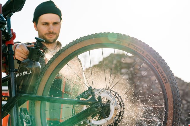

Sauber ist besser
Zugegeben, ein Check der oben genannten Punkte mag in wenigen Minuten erledigt sein. Einen dann bemerkten Schaden zu beheben ist eine weit grössere Aktion. Glücklicherweise kann man Schäden am Bike innerhalb gewisser Grenzen vorbeugen. Durch Putzen! Damit hat es nun wirklich nicht jeder. Doch wer seinem Bike nach einem Trailtag konsequent eine Dusche mit folgender Schmierung gönnt, verlängert die notwendigen Wartungsintervalle spürbar. Wer oft im Bikepark unterwegs ist, wird das ohnehin tun. Für alle anderen wäre die Anschaffung eines akkubetriebenen Mitteldruckreinigers eine überlegenswerte Option. Klar, der kostet um die zweihundert Stutz. Aber wer sich überlegt, wie sehr sich der Austausch von Verschleissteilen läppern kann … Kommentare
