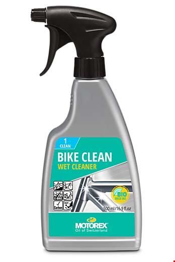

Für eine schonende Reinigung des gesamten Velos empfehlen sich spezielle Mittel, wie etwa Bike Clean von Motorex, das in einer nachfüllbaren Sprühflasche erhältlich ist. Lediglich bei der Antriebseinheit, vor allem an der Kette, sollte man zu härteren Bandagen greifen. Das Öl auf der frei laufenden Kette zieht Schmutz an, und droht dann zu verharzen. Dadurch wird die Funktionsfähigkeit der Schaltung beeinträchtigt und die Lebensdauer der Kette sinkt. Der verharzte Dreck auf der Kette muss also weg – am einfachsten gelingt das mit Hilfe eines Entfetters, wie etwa dem Bike Chain Degreaser Spray, in Kombination mit einem Lappen und einer Bürste. Vorsicht: da Bikeketten nicht rostfrei sind, ist eine anschliessende Ölung unabdinglich. Dafür eignen sich spezielle niedrigviskose Kettenöle, z.B. aus der Chainlube Serie von Motorex. Dieses wird zuerst auf die Innenlaschen und Röllchen der Kette aufgebracht, und dann mit ein paar Kurbelumdrehungen und einem Lappen gleichmässig über die Kette verteilt.

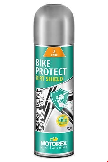

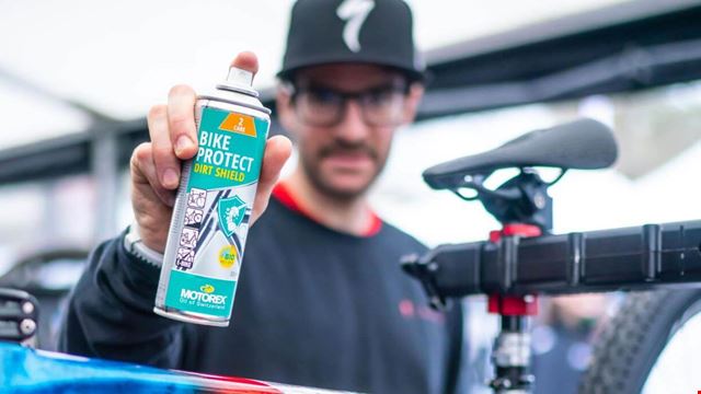

Noch besser ist es natürlich, solchen Schmutzanhaftungen von vornherein den Zahn zu ziehen. Konservierungssprays, wie das Bike Protect Bio von Motorex, bilden einen feinen Schutzfilm auf dem Rahmen und allen beweglichen Teilen. Dafür lohnt es sich, das Mittel nicht erst zum Einmotten des Velos aufzutragen, sondern bereits während der Saison – am besten regelmässig nach jeder Bikewäsche.
Durch den gebildeten Schutzfilm kann Dreck keine echte Bindung eingehen und lässt sich mit vergleichsweise wenig Aufwand entfernen. Da das Abwasser jeder Reinigung schlussendlich in der Kanalisation landet ist es zudem wichtig, auf eine gute Umweltverträglichkeit des verwendeten Produktes zu achten. Bei Bike Protect Bio von Motorex ist das gegeben: es ist vollständig biologisch abbaubar und erfüllt die strenge OECD-Norm 310B.
Das Konservierungsspray eignet sich für Rahmen, Gabel, die Antriebseinheit und alle verchromten Teile. Doch Achtung: der Kontakt zu Sattel, Reifen und Griffen sollte vermieden werden. Erst recht hat ein solches Spray nicht auf Bremsscheiben zu suchen – die Funktion würde sonst stark beeinträchtigt.
