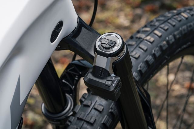

Der Dreh- und Angelpunkt ist das Flight Attendant-Controlmodul an der Gabel. Dieses sammelt die Daten der Sensoren von Hinterbau und Kurbel, analysiert Trail- und Fahrerinput und steuert die Flight-Attendant-Komponenten. Das Controlmodul befindet sich am rechten Standrohr – und damit in Reichweite, um auch während der Fahrt Einstellungen und Feinabstimmungen vorzunehmen. Zudem gibt es einen linken 2-Tasten-AXS-Controller, mit dem der Fahrer zwischen den Fahrwerksmodi wählen oder auch die Reverb AXS-Stütze bedienen kann.

Das Flight Attendant Controlmodul bildet das Herzstück des Systems.

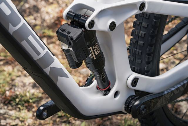

Der Super Deluxe Dämpfer mit Flight Attendant Einheit.
