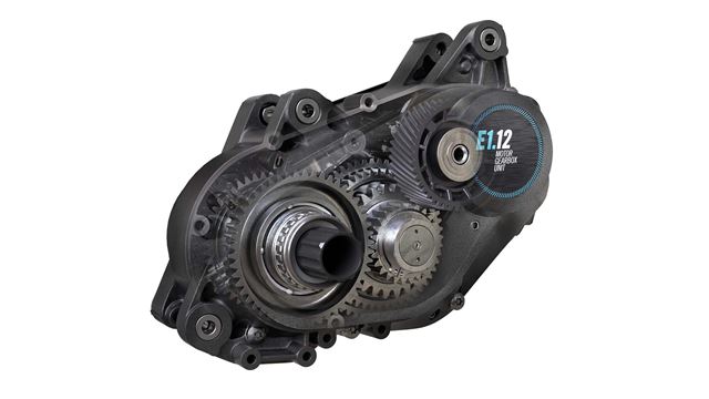

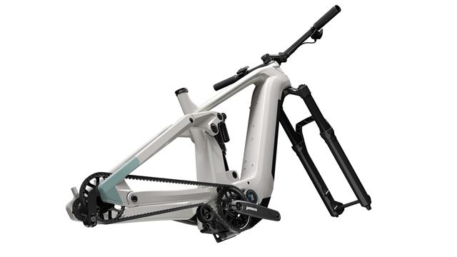

Die «Motor Gearbox Unit» von Pinion wirft eben jenes sehr fehleranfällige Grundprinzip über den Haufen. Bei der MGU kombiniert Pinion einen Antrieb mit nominell 85 Newtonmeter maximalem Drehmoment mit einer gekapselten 12-Gang Getriebeschaltung. Die Kraftübertragung vom Motor auf das Hinterrad geschieht dabei per Riemenantrieb (Standard) oder per Kette (bei Rotwild). Das resultierende All-in-one-Paket baut minimal grösser als ein E-Motor vergleichbarer Leistung, bringt allerdings mit 4100 Gramm Gewicht spürbar mehr auf die Waage als die Antriebe der Konkurrenz. Durch den Wegfall von Schaltwerk und Ritzelpaket wird das Mehrgewicht der Antriebseinheit jedoch relativiert. Auf das Systemgewicht des Bikes hochgerechnet bleibt ein überschaubares Mehrgewicht von etwa 300 Gramm übrig. Dieses Mehrgewicht ist allerdings optimal platziert, nämlich tief und zentral im Bike, wo es sich kaum auf dessen Fahreigenschaften auswirkt. Zum Ausgleich wird die ungefederte Masse am Hinterbau spürbar reduziert, was zu einem sensibler und feinfühliger ansprechenden Hinterbau führt.
Ein weiterer, wenn nicht der grösste Vorteil einer kombinierten Motor-/Schalteinheit ist dessen Wartungs- und Verschleissarmut. Der Riemen oder die Kette dienen hier lediglich der Kraftübertragung auf das Hinterrad – selbst bei gröbsten Schlammfahrten bleibt die Schaltperformance der MGU komplett unbeeinträchtigt. Als Wartungsintervall für die MGU gibt Pinion 10.000 absolvierte Kilometer bis zum kompletten Getriebeölwechsel aus. Für normalsterbliche Mountainbiker bedeutet das: eine Schaltungswartung alle drei oder vier Jahre, maximal. Dies wird umso mehr dadurch begünstigt, dass die Schaltungsvorgänge nicht mehr über Züge, sondern elektronisch eingeleitet werden.

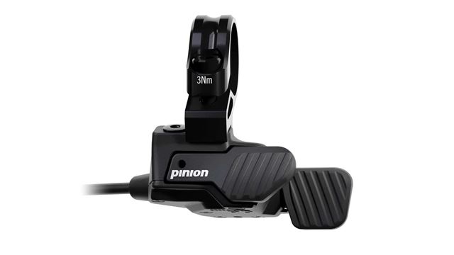

Durch die Tatsache, dass bei der MGU Schaltung und Antrieb keine zwei voneinander unabhängigen Systeme darstellen, lässt sich der Schaltvorgang über die Steuerungssoftware optimieren. Durch verschiedene Sensoren erkennt das System auch die Stellung der Kurbel, und führt den am Remotehebel elektronisch angeforderten Gangwechsel erst im Totpunkt, also bei senkrecht stehender Kurbel aus. Auch kommt bei der MGU, anders als bei «klassischen» Pinion-Gearboxen, keine Mechanik beim Schaltvorgang ins Spiel – der Gangwechsel selbst wird durch Stellmotoren innerhalb des Getriebes erledigt. In der Praxis führt das zu einem fast schon idiotensicher flüssigen Schaltvorgang, der Kettenantriebe locker outperformt.

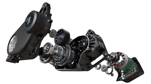

Auffällig ist, dass bei der MGU nicht jeder Schaltvorgang gleich glatt abläuft. Tatsächlich arbeitet im Inneren der Schalteinheit kein 1x12 Getriebe, sondern zwei hintereinander geschaltete, unabhängige Getriebe-Einheiten mit drei bzw. vier Positionen. Vom Prinzip her funktioniert das wie eine klassische Kettenschaltung mit drei Kurbelblättern und vier Ritzeln. In der Praxis müssen also beim Wechsel vom vierten in den fünften und vom achten in den neunten Gang beide Getriebe einen Schaltvorgang durchführen, was diese beiden Schaltvorgänge etwas träger macht als die anderen. Auch quittiert der Motor diese beiden Schaltvorgänge mit einem deutlich veränderten Laufgeräusch, das man, überzogen formuliert, als ein «Aufheulen» bezeichnen könnte. Aber keine Sorge: Insgesamt ist das Betriebsgeräusch zwar etwas höher als bei manch anderen Antrieben, bleibt jedoch immer in einem relativ dezenten und absolut akzeptablen Bereich.
