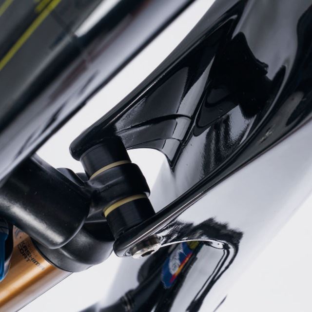

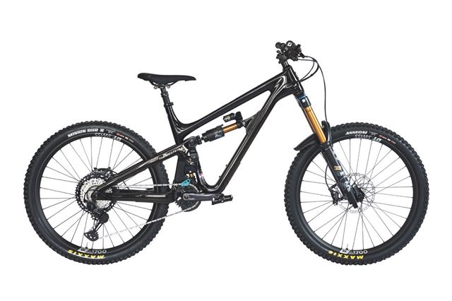

Was das Entwicklungsjahr der Rahmenkonstruktion betrifft, ist das Yeti SB 165 nicht mehr ganz taufrisch. Trotzdem hat das langhubigste Bike der Yeti-Flotte immer noch das Zeug, Träume der Sehnsucht zu entfachen – und zwar nicht nur bei ausgesprochenen Fans der amerikanischen Edelschmiede. Die Fakten dazu: satte 165 Millimeter Federweg am Heck und noch fettere 180 Millimeter an der Front. Diese werden unterstützt durch einen flachen Lenkwinkel von gerade mal 63,5 Grad. Damit wären alle Zutaten für ein echtes Baller-Bike gegeben. Viel mehr braucht man nicht. Zumindest nicht, wenn man sich ausserhalb reiner Downhill-Pisten bewegt. Oder etwa doch? Yeti wäre nicht Yeti, wenn die Konstrukteure nicht alles getan hätten, um die Performance des Fahrwerks auf die Spitze zu treiben. Typisch für die Bikes der Kalifornier arbeitet auch der Hinterbau des SB 165 mit einem Switch Infinity System. Durch diese Konstruktion des Hinterbaus variiert die Position des Drehpunkts im Verlauf des Federwegs. Somit werden die Kettenzugkräfte jederzeit wirksam vom Hinterbau entkoppelt. Egal, ob der Pilot oder die Pilotin kräftig in die Pedale tritt oder aber brachial an der Bremse zieht – der Hinterbau zeigt sich davon völlig unbeeindruckt, und reagiert immer sensibel. Auffällig, und beinahe etwas aus der Zeit gefallen, wirken die 27.5-Zoll-Laufräder, die der wuchtigen Maschine aber eine gewisse spielerische Note verleihen. Doch dazu später mehr.
GUTER GRIP AUF UPHILL-TRAILS

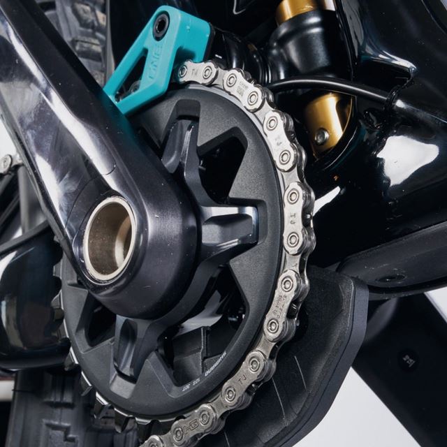

Vor allem Grossgewachsenen fällt sofort die recht aufrechte Sitzposition auf. Diese wird bedingt durch die Kombination aus einem 77 Grad steilen Sitzwinkel und einem für Rahmengrösse L nicht gerade langen Stack von 480 mm. Für Fahrer mit hoch gewachsenem Oberkörper ergibt sich damit eine recht kompakte Haltung. Schon allein wegen des Bike-Gewichts von 15,8 Kilogramm ist das SB 165 bergauf keine Rakete. Dennoch setzt das SB 165 die Oberschenkel-Power gut in Vortrieb um. Mit ein bisschen Geduld und einer Portion Einsatz sind so auch längere Anstiege machbar, zumal die Traktion stimmt. Zudem lässt einen das kleine 30er-Kettenblatt selbst an steilen Rampen nicht kapitulieren. Auch auf Trail-Uphills führt das sensible Ansprechverhalten des Switch Infinity Hinterbaus keineswegs zu störendem Wippen. Doch die Yeti-Entwickler haben das SB 165 nicht konstruiert, um sich mit epischen Uphills zu konfrontieren. Also ran an die knackigen Enduro-Trails der Dolomiti Paganella Bike Region!
KEIN PLÜSCH IM DOWNHILL
Bolzen, nicht kleckern – lautet die Devise auf dem SB 165. Das Fahrwerk wirkt erstaunlich straff angesichts von Daten, die davon träumen lassen, plüschig gemütlich im üppigen Federweg zu versinken. Doch das hat seinen Grund. Denn so bleibt das Bike spurstabil und lässt sich auch bei hohem Tempo exakt durch verblocktes Terrain zirkeln. Ihr volles

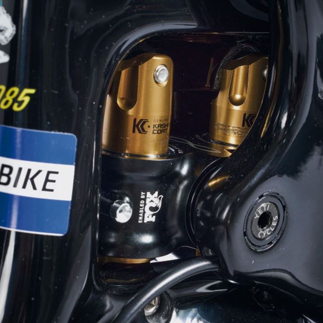

Potenzial entfalten die Fox Factory 38 Gabel mit ihren fast schon unanständigen 180 Millimetern Federweg und der Fox Float X2 Dämpfer in richtig rauem Terrain. Mit den zuverlässigen Shimano XT Stoppern hat man das Bike auch bei rasanten Höllenritten sicher im Griff. An Fels- oder Wurzelrampen und im Bikepark lädt der Bolide ein, sich mächtig
in die Luft zu katapultieren – was der gute Pop des Fahrwerks erleichtert. Einziger Wermutstropfen: In starken Kompressionen oder in fiesen Löchern und Mulden zwischen Felsen und Wurzeln kommen die Überrolleigenschaften der 27.5-Zoll-Laufräder an ihre Grenzen. In solchen Fällen wäre vermutlich das neue SB 160 als 29-Zöller die Variante der Wahl für noch mehr Laufruhe und Fahrsicherheit.
