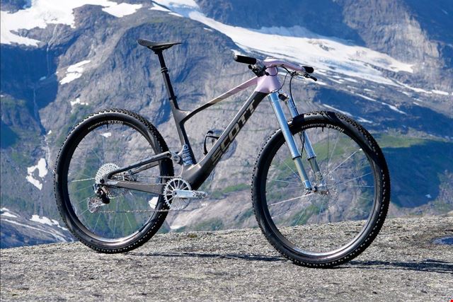

Zum Glück ist das neue Spark RC ohnehin eines der leichtesten Fahrräder auf dem Markt. Trotz mehr Federweg, Steifigkeit, besserer Integration und Geometrie fügt es gegenüber der vorherigen Generation kaum Chassisgewicht hinzu. Aber wenn es darum geht, ein Fahrrad wirklich zu tunen und zu personalisieren, gibt es natürlich Raum, um die Dinge noch ein wenig weiter voranzutreiben.
Der Plan für einen Custom Aufbau des Spark RC war also, ein modernes Cross-Country-Bike mit allen wichtigen neuen Funktionen wie einem leistungsfähigen Rahmen und einer Federung, einer absenkbaren Sattelstütze und 2,4-Zoll-Reifen zu bauen. Das Gewicht sollte jedoch gering sein, so wie bei einem Bike der alten Schule. Schnell und reaktionsschnell bergauf, schnell und spassig bergab, kurzum - das Beste aus zwei Welten.

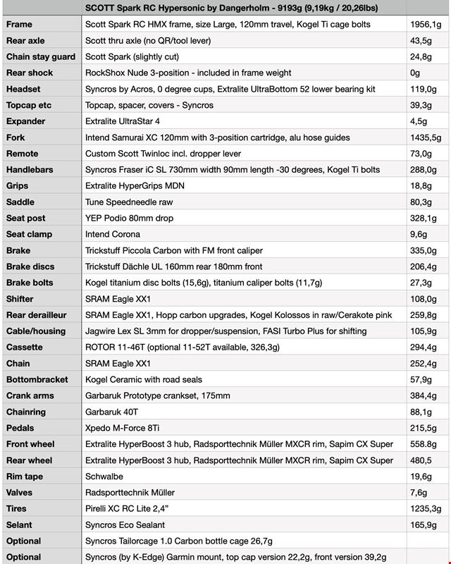

Das Ergebnis: Mit nur 9,19 kg inklusive Pedalen ist das «Hypersonic Spark» nicht das leichteste Mountainbike der Welt. Aber es erfüllt definitiv das Ideal eines modernen, leistungsfähigen Cross-Country-Bikes mit einem heutzutage auffällig geringen Gewicht. Und vor allem macht es so viel Spass zu fahren!
